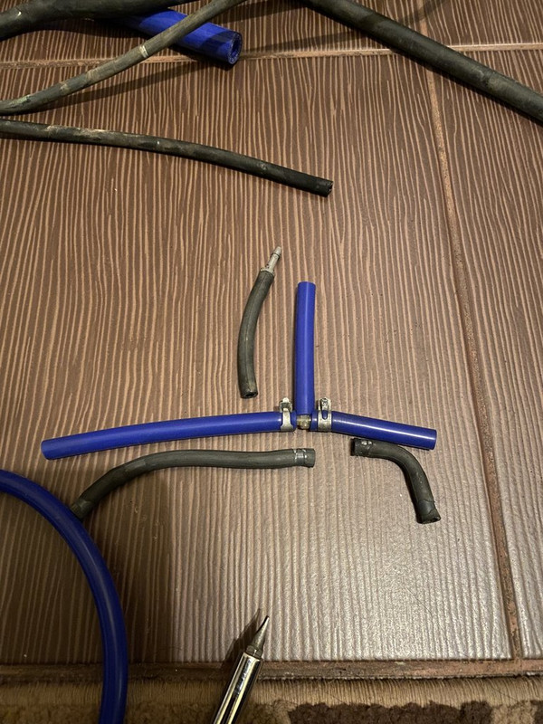

mi se pare ca ai furtunele albastrele si la wastegate - restrictor pill-ul il mai ai presupun ?
(imi permit sa intreb doar pt.ca am vazut multe fara ... )
« Last Edit: March 11, 2023, 23:55:09 PM by andea79 »
Re: black forester XT
« Reply #109 on: March 12, 2023, 10:37:55 AM »
Nu îl mai am. Aș spune că nu îl aveam nici înainte. Îmi amintesc că atunci când le-am schimbat am verificat furtunașele și nu era.
Din întrebarea ta, deduc că este o problemă.
Cât de mare ?
« Reply #110 on: March 12, 2023, 13:49:48 PM »
Ar fi trebuit sa fie in furtunul din dreapta ? din acel T ?
cel in formă de L ?

Până găsesc restrictor-pill-ul …
Mă gândeam la un AOS …
IAG AIR / OIL SEPARATOR (AOS) FOR 2006-07 SUBARU IMPREZA WRX & 2004-07 STI
… văzut și la Muttley…
Problema e că nu specifică clar dacă poate fi montat pe XT SG.
Pe youtube am găsit câteva videoclipuri cu montarea dispozitivului pe xt.
Întrebarea este dacă ar putea “dăuna” motorului ? sau compatibilitatea se referă doar la eventuale furtunuri care au lungimi/diametre calculate pt modelele indicate in specificațiile
produsului.

Pai normal ca sunt riscuri.
Din ce observasem eu la vremea achizitiei si montarii (2016, dar am montat unul si in 2019), diversitatea de model e data de fixarea pe coloana amortizor, mai exact inaltime/altitudinea montajului. Care daca altitudine nu e respectata, e risc de blocare cu ulei a returului in baie de exemplu.
Apoi, daca cumva se gatuie furtunurile de vapori, nu vad de ce n-ar face suprapresiune in carter, care e naspa sub toate aspectele.
Mai are si circuit de apa modelul, care e oarecum tricky, ca daca sprijini vreun furtun d-ala pe evacuare, faci arteziana.
In rest, e tumnesio borcanul ala.
