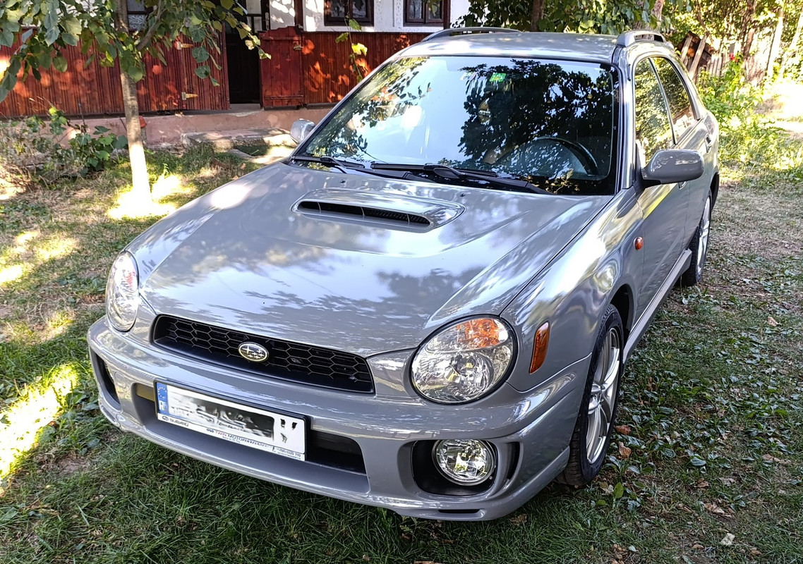

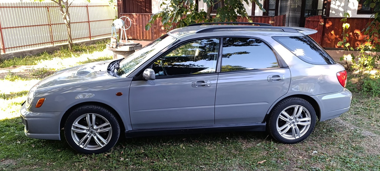

« Reply #33 on: Today at 10:25:26 »
Mai pun 2 foto... Hai că nu a iesit f.rău, având în vedere că sunt amator, adică doar pasionat de fiare  ;D
Acuma, după ce am lucrat cât de cât la ea, nu pot să am cuvinte de laudă la adresa producătorului: tablă subțire si prost tratată anticoroziv, cel putin comparativ cu ...bmw de exemplu; acces dificil la motor, materiale la interior ieftine....si altele. Sper să o aduc in parametri tehnici. Motorul trage, transmisie ok...franele cam slăbute
