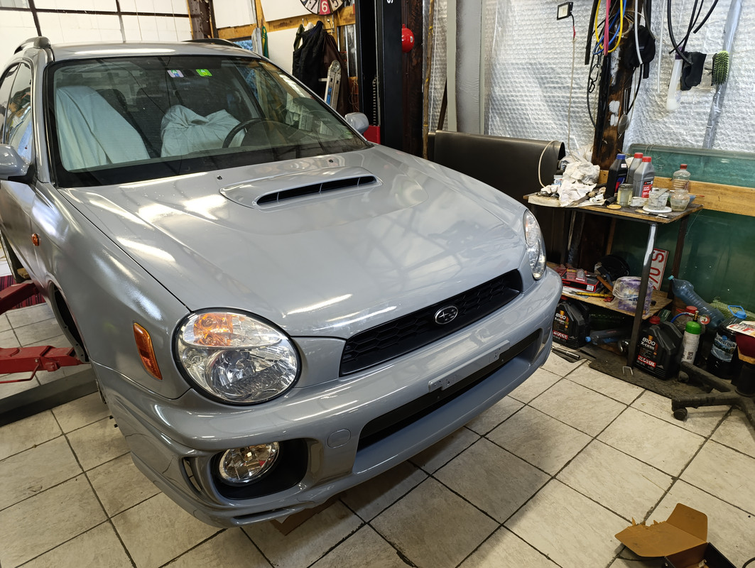

Re: WRX GG 2001
« Reply #25 on: May 14, 2025, 18:40:02 PM »
In sfarsit avem suspensii noi fata/spate
Faruri polisate
  • 5385
Re: WRX GG 2001
« Reply #26 on: May 15, 2025, 10:02:19 AM »
Mi-ai amintit de-o treaba cu farurile alea :D
Ai amortizoare de sedan, a iesit inalta rau. Va trebui sa verifici geometria, amortizoarele de sedan pe bratele mai scurte de wagon iti arunca caderile pe pozitiv.

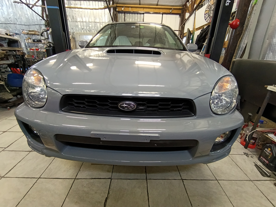

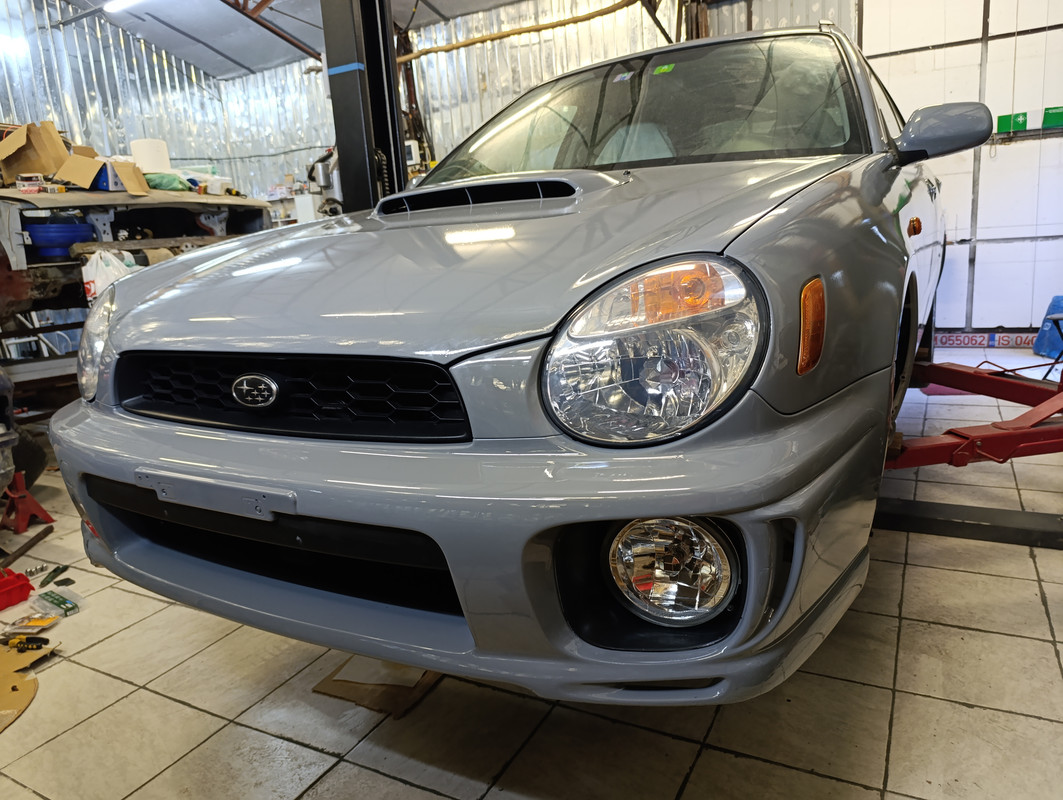

« Reply #29 on: August 26, 2025, 12:31:56 PM »
Dupa o tentativa esuată de a vopsi parțial in gri metalizat, am recurs la gri nardo de la VAG. Nu a iesit perfect, ba chiar am niste stropi de lac pe capotă și anumite zone sunt gazate...in fine, așa iese la garaj, fără exhaustor. Mai sunt multe de remediat la ea, dar am zis să o scot pe sosea să mă bucur . Am inlocuit antigelul si am pus prea mult, a dat pe afară pe la buson cred, sper să nu fie altceva, am să reiau aerisirea instalației. Am schimbat si garniturile capacelor de chiuloasă și nu mai am pierderi, inclusiv oringul de la răcitorul de ulei, bujii, filtre, ulei. Nu-mi place frăna, e tare pedala, o să verific furtunul de la servo... Mai sunt încă multe de facut :)

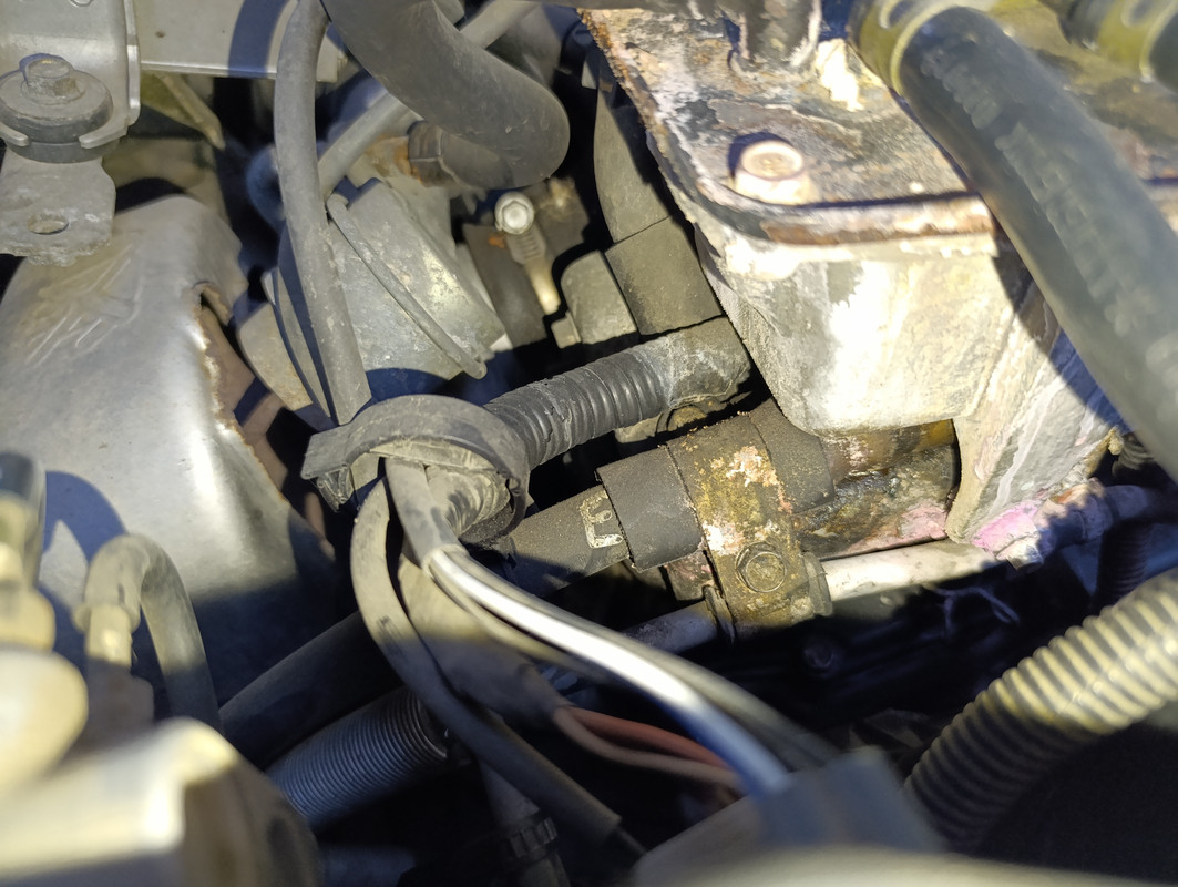

Re: WRX GG 2001
« Reply #30 on: August 26, 2025, 12:56:50 PM »
Aici e cu cantec.
Pe la care buson a dat pe afara? Cel de la vasul de sus, de deasupra turbo (n-ar trebui, e etans asta), sau cel de la vasul alb din plastic, de langa radiator?
Ai buson pe radiator sau nu? Normal ar fi sa nu ai. Daca ai, ce scrie pe el, ce presiune de deschidere?
Pe cel de deasupra turbo ce presiune de deschidere apare?
« Last Edit: August 26, 2025, 13:05:33 PM by Muttley »
Re: WRX GG 2001
« Reply #31 on: August 26, 2025, 21:09:16 PM »
M-am uitat mai bine si se pare că problema este de la un furtun de sub vasul de expansiune, nu e de la buson,
  • 5385
Re: WRX GG 2001
« Reply #32 on: August 26, 2025, 21:17:06 PM »
Furtunasul ala la 90 de grade e tare afurisit. Spor!
